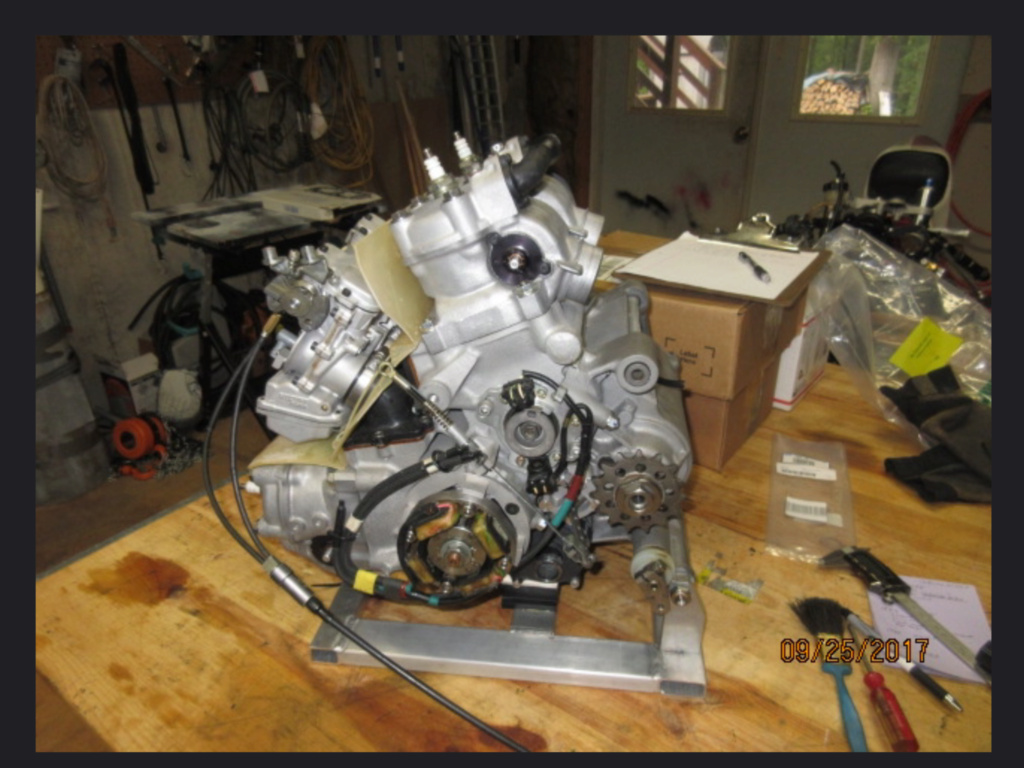

| Comme ça semble bien se passer ici, alors.. Jadis, fortuitement, j’ai fait cette photo.  Sur ce V4 deux temps, j’aimerais comprendre ce qui s’y passe (avec ces rotors) Qui fait quoi, onze doigts, devant un capteur, pourquoi ? |

| je croix que c'est juste un "sensor position villebrequin", le rotor de l'allumage se trouve en haut du tuyeau d'eau. |

| Ce ne serait pas une génératrice et un pick-up ? |

| Le pick-up est en haut en ne donne comme indication que le PMH d’un piston. En bas, on a 4 bobines et un rotor à 11 doigts. Ce qu’on ne sait pas c’est si les 2 tournent à la même vitesse! Si ça tourne à la même vitesse, ça permet de connaître finement la vitesse de rotation et d’améliorer la précision angulaire d’allumage d’autant qu’une dent semble avoir un index coloré. Si ça tourne pas à la même vitesse, c’est plus compliqué parce que 11 étant premier, y a pas de logique simple pour le calcul d’allumage. |

| Il me semble qu’il y a deux capteurs à 180° sur ce qui me semble être un allumage en bout du vilebrequin du haut. Sur le vilo du bas, je verrais bien une génératrice et un capteur dans le genre ABS, pour piloter l’électronique genre commande électrique de valves à l’échappement ? |

| Toutes ces suppositions ne font qu’aiguiser ma curiosité. Probablement la raison de cette furtive image. |
Nombre de messages : 3728 Localisation : Limoges Date d'inscription : 19/02/2016
 | Sujet: Re: Allumage deux temps Lun 11 Avr 2022 - 23:55 | |
| Un modèle antérieur ? La même chose …sans ce mystérieux capteur….  |

| Antérieur.. Mon image à été faite en 1989.. |

| Yamaha YZR500 OWA8, les rotors sont positionnés en bout de chaque vilebrequin et tournent donc à la même vitesse. Le rotor du haut sert à la partie phasage de l'allumage, celui du bas c'est la génératrice pour alimenter notamment l'allumage et la cible qui y est attachée avec sont capteur (inductif visiblement) sert d'après moi avant tout pour l'acquisition de données, cette OWA8 étant pour la première fois équipée d'un système d'enregistrement des données (https://global.yamaha-motor.com/race/wgp-50th/race_archive/machines/yzr500_0wa8/).
Par contre ce que je ne sais pas c'est si cette info de position/vitesse vilebrequin était aussi utilisée pour la gestion de l'allumage ..? L'acquisition de données étant à priori un système indépendant. |

| Ça fait plaisir de te lire à nouveau. Pour la position, ça me semble compliqué vu que tous les segments sont identiques.Il n’a donc pas de référence à moins qu’on en utilise une autre... |
