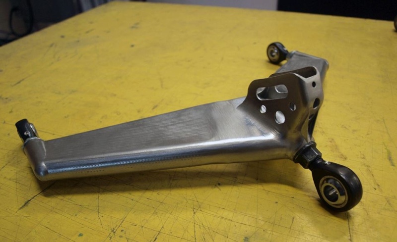

| Sujet: Re: [Moto2] TransFIORmers (Projet Boudinot) Dim 11 Oct - 16:03 | |
| Afin de réduire le poids des masses non suspendues, les derniers bras de suspension sont réalisés par le process de "méthode additive". Vous trouverez sur le site ou la page facebook transfiormers, les photos de ces pièces. |

| Sujet: Re: [Moto2] TransFIORmers (Projet Boudinot) Lun 12 Oct - 19:49 | |
| " /> Voila le genre de pièces qu'ils ont faites. Assez impressionnant! Même dans l'industrie c'est très peu utilisé ce genre de méthode. Hate de revoir Lucas au guidon |

| - nrv33 a écrit:
- ... les derniers bras de suspension sont réalisés par le process de "méthode additive". ...
Pour les incultes, comme moi c'est quoi la "méthode additive"? |
jerome nimo
Nombre de messages : 307 Localisation : Brens (01) Date d'inscription : 28/01/2012
| Sujet: Re: [Moto2] TransFIORmers (Projet Boudinot) Lun 12 Oct - 21:14 | |
| Impression 3D Dépose de poudre, soudé au fur et à mesure au laser. |
Nombre de messages : 11122 Age : 71 Localisation : Vallabrègues 30 Date d'inscription : 22/09/2010
| Sujet: Re: [Moto2] TransFIORmers (Projet Boudinot) Lun 12 Oct - 21:17 | |
| Et le triangle de suspension en photo à la page précédente est fabriqué de cette manière? |
