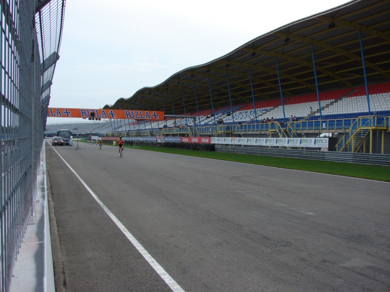

On en profite pour faire le tour du padock et de la pit-lane (.biz bien sûr)
La piste est occupée par une bande de cyclistes (dont certaines fort jolies)
Rassurez-vous il n'y a pas plus de spectateurs pour le vélo en Hollande que pour la moto en France

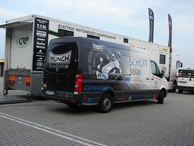

Nos voisins de box sont carrèment électrisés
Attention à la châtaigne
Autant vous le dire tout de suite, hormis le bruit qui est reposant, il n'y a pas de grande passion de la part des spectateurs.
Quelle débauche de technologie, le règlement est aussi flou que permissif, en résumé le vainqueur sera celui qui embarque les plus grosses batteries et le moteur le plus puissant.
180 kg à sec pour la CRP et 240 kg pour la Munch Comme si dans la même épreuve on retrouvait des 125 cc, des 250 cc et des 500 cc

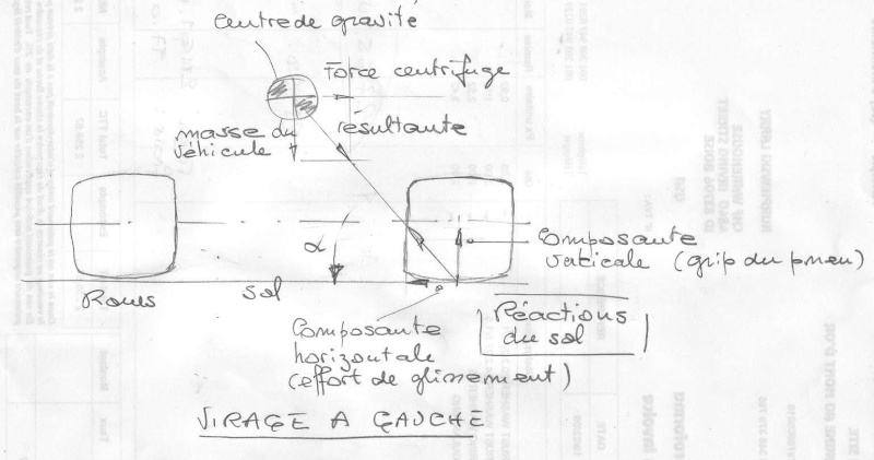

Comme dans toutes les catégories, les résultats dépendent de 3 principaux facteurs: pilote, châssis et moteur. La proportion entre chaque peut être très différente, pour gagner il faut donc mettre toutes les chances de son coté.
Un changement de châssis dans un délai aussi court est très risqué car il va falloir trouver les réglages qui vont bien et nous avons tout à découvrir.
Répartition des masses Position du centre de gravité, car comme en moto sa position longitudinale et son altitude ont une influence sur la tenue de route, le freinage et le grip avant/arrière Pour la position latérale on se contente de viser le plan médian.
On voit bien que plus l'angle alpha est faible, (centre de gravité plus bas), plus la composante verticale sur le pneu est faible et plus la composante horizontale est grande. D'où une limite d'adhérence plus précoce.
Un petit croquis que j'avais fait en 2009 pour envoyer à la CIK qui avait décidé arbitrairement de supprimer la possibilité de fixer du lest sur le siège.
Heureusement pour les pilotes légers, le règlement a été amendé.
Laurent pèse 70 kg tout équipé, le kart avec le moteur 130 kg et on doit passer à l'arrivée à 218 kg sur la balance. Nous avions donc un vingtaine de kg de lest à répartir pour équilibrer l'ensemble.
Bien sûr, le plus prêt possible du centre de rotation de la machine pour éviter les moments d'inertie trop important et garder la meilleure vivacité du kart.
